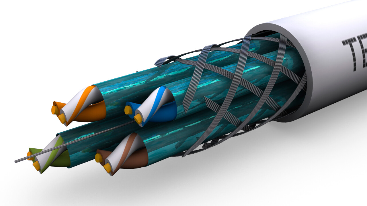

ahora yo ya no estoy seguro si el mio era sstp o stp, pero paso de desmenuzar el cable para comprobarlo, se que lleva malla externa, interna para protección de datos no lo tengo claro. no lo recuerdo después de 5 años hecho.
si veo alguna tienda online para sstp te aviso. tambien puedes mirar referencias de cable sftp que es parecido.
Los cables Cat 7 S / FTP son los de gama alta 600MHz. Fabricado de acuerdo con los requisitos IEC 61156-5 e ISO / IEC 11801, el cable S / FTP es la mejor opción para admitir todas las aplicaciones de clase F, como Ethernet, Fast Ethernet, Gigabit Ethernet, 10 Gigabit Ethernet, ATM 155, ATM 622, cajero automático 1200 … Los cables Cat 7 S / FTP son aptos para instalaciones de aplicaciones de voz, datos, CATV y uso compartido hasta 600 MHz.
Caracteristicas
4 pares individuales frustrados (ALU / PET) rodeados por una trenza en general
Diseño compacto para un volumen mínimo en conductos o senderos
Chaqueta LSZH
Construcción simple o doble disponible
Diseño para una instalación fácil y rápida
Cable sólido de 23 AWG
Directiva CE 2002/95 / CE de RoHS
http://www.rlinkamerica.com/index.php?route=product/product&product_id=75
concretamente este seria el ideal de cable
http://www.rlinkamerica.com/image/cache/data/SFTP%20CAT6A-500x500.jpg si te fijas bien en el cable… tiene los datos con protección y los de power normal tal y como yo te dije que los conectaras desde el principio

todos los tipos de cables que tienen aqui
http://www.rlinkamerica.com/index.php?route=product/search&keyword=SFTP%20&category_id=0&description=1&model=1
armado de un cable sftp

Hola hola ya encontre el cable sstp cat6e, pongo la foto pero no veréis nada nuevo,el tema esta en como va apantallado.
especificaciones:
Cantidad de hilos: 8
Cantidad de pares: 4
Color de los pares trenzados:
  • blanco - azul
  • blanco - naranja
  • blanco - verde
  • blanco - marrón
  • Cada par está envuelto por una lámina de aluminio-polyéster (lámina de aluminio por fuera) que garantiza el recubrimiento 100% del par trenzado
  • Pantalla exterior: trenzado de cobre estañado, densidad del recubrimiento no inferior al 55%
no lo e encontrado sin encriptar,este tiene 15m aqui donde lo e encontrado por un precio razonable.
http://www.conectrolinformatica.com/sstp-cat6/2343-cable-de-red-sstp-rj-45-cat6-15mts.html
